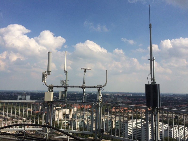

"En ben tot de ontdekking gekomen dat de zoetermeerse ATV-repeater PI6ZTM er niet meer is."
De zender op 10.150 MHz staat sinds zaterdag 2 september 2017 weer in de lucht vanaf de Alticom toren in Den Haag.
zie www.pi6ztm.nl
