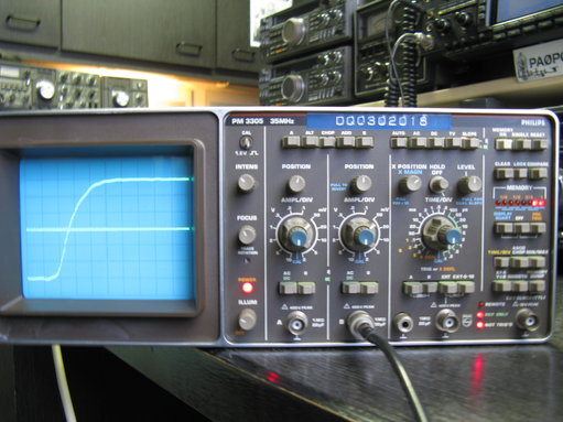

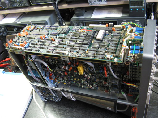

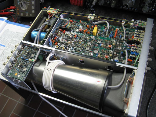

Ik heb een PM3305 analoog/digitale oscilloscope met een voedingprobleem.
De geschakelde voeding staat te fluiten, volgens het handboek een aanwijzing dat er ergens een sluiting zit,maar dat schijnt toch niet het geval te zijn.
Ik heb ooit ergens in een forum gelezen wat de oorzaak kan zijn maar ik kan die site niet meer terugvinden.
Heeft iemand van jullie ooit zo'n voeding gerepareerd en zo ja wat was de oorzaak van het defect.
Het enige wat ik zo kan zien is dat 2 bruggen BY225 het behoorlijk benauwd hebben gehad, die zal ik in elk geval vervangen.
