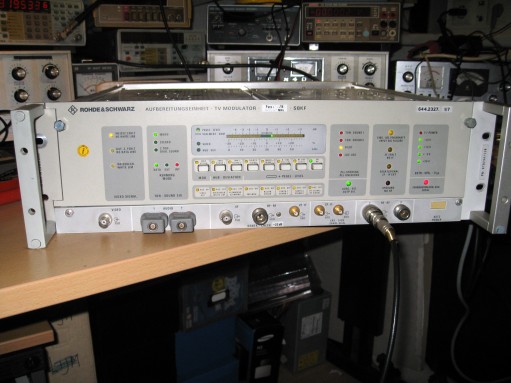

Hi
Ik heb een modulator erbij gekocht
Rohde & Schwarz SBFK
Heeft iemand wat info over dit ding??
Hij zit nu op 231.250 Mhz is dit nog te veranderen.
Of is dit weer leuk voor kamer vulling :lol:

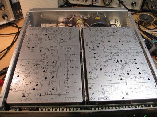

Wauw, mooi ding! De frequentie zal gewoon af te regelen zijn (ik denk rechtsonder in de SBKF-B5. Alleen mag je hopen dat het bereik voldoende is. Maar na het wijzigen van de frequentie zul je ook de bandfilters naar de uitgang moeten bijtrimmen. Het linkerdeel kun je beter ongemoeid laten denk ik zo. Dat is de beeldmodulator en die zal waarschijnlijk wel op een middenfrequentie moduleren.
Vraag anders Roel even, die heeft er denk ik wel kijk op. Handig van dat blokschema op de bovenkant! Heb je nog gezocht naar een service manual?

Zowel de oscilator als het kanaalfilter zijn 'austauschbar' wat voor mij impliceert dat voor deze apparaten het frequentie op bestelling was.
Wil je 'm voor 70 of elders gebruiken kan je natuurlijk altijd zelf een mixertje er achter zetten.
