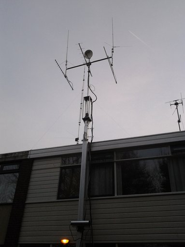

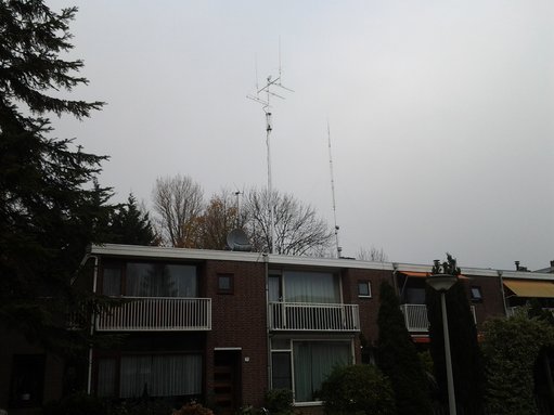

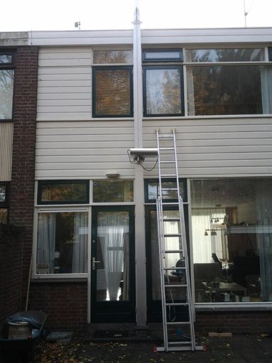

Hallo Allemaal.
Het is weer een poosje geleden dat ik op het forum ben geweest, maar ik heb het druk gehad met de gemeente voor het plaatsen van een mast.
Nu een aantal weken geleden eindelijk de welbegeerde vergunning om te bouwen binnen.
Ingeschoven is deze 10,5 meter en uitgeschoven 20 meter.
een paar foto's hoe het er nu bij staat.
Alleen moet de FB13 nog in de mast geplaatst worden.
Groet Eric PA4ERC
Nieuwe antenne opstelling

Hi Eric,
Wat een gave mast ! Ik zie graag tzt de foto's met de FB13 er in. Is deze mast een soort van zelfbouw ?

Hallo Eric,
Dat lijkt wel de soort mast die ik ook (ooit) op het oog heb. Is deze van AVS techniek?
Heel mooi en een perfecte hoogte. Ik zal me ook eens verdiepen in het vergunningsgebeuren bij de gemeente. Voor ATV heb ik hier toch wel minstens 16m hoogte nodig.

Dank voor jullie reactie.
De mast is gemaakt door AVS Techniek.
Dit is de Solid line versie.(zwaarste)
Hij is gemaakt van aluminium koker 150x150x5 mm (grond deel), 120x120x5 mm (midden deel) en 90x90x4 mm ( boven deel)
ik heb gekozen voor een elektrische lier aangezien het prijsverschil met een handlier nog geen 180 euro was, ja ja liever lui dan moe.
