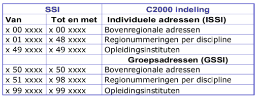

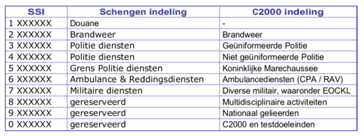

Voor de beeldvorming; de opbouw van C2000 ISSI's heb ik redelijk duidelijk inmiddels en is wellicht al bekend bij sommigen:
de opbouw is als volgt:
XYYZZZZ
X=Discipline met 1=BRW, 2=CPA, 3=POL
YY=Regionummering (zoals bij iedereen wss bekend)
ZZZZ=Portofoonnummer (in sommige regios / disciplines kan dit een dienstnummer van de medewerker zijn)
XYYZZZZ

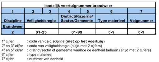

Officiële lijst:Venture schreef:Voor de beeldvorming; de opbouw van C2000 ISSI's heb ik redelijk duidelijk inmiddels en is wellicht al bekend bij sommigen:
XYYZZZZ
Bij de brandweer zit het nummer aan het voertuig vast, en geeft deels het voertuig type aan.
