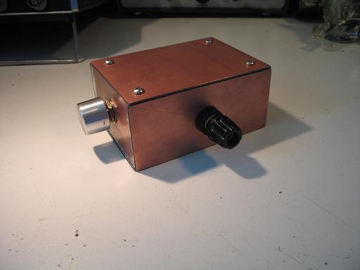

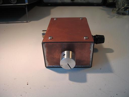

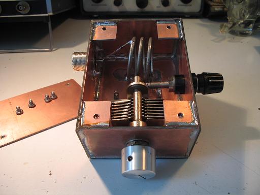

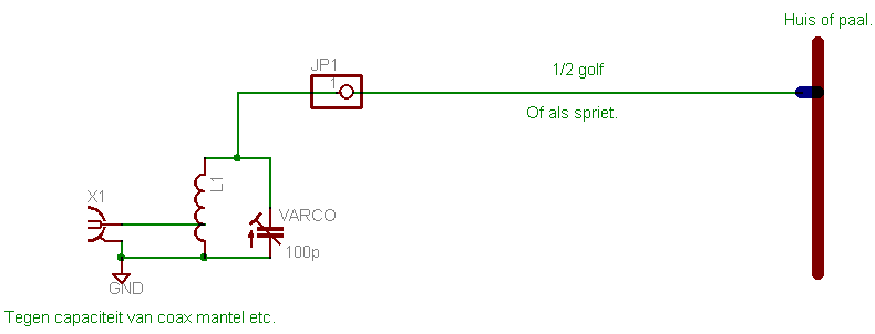

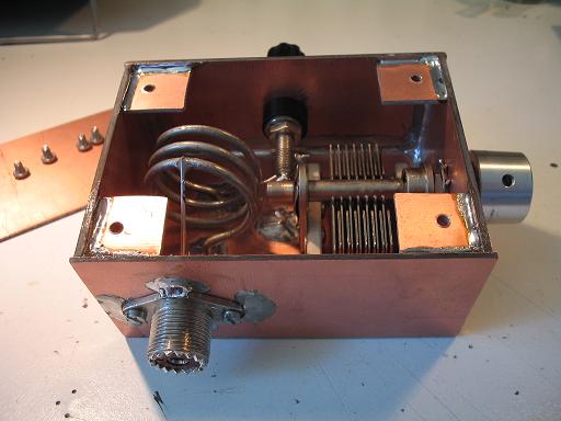

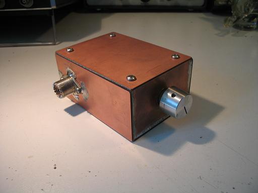

Zoals beloofd, hier wat foto's van de Fuchskreis, niet meer dan een parallelkring met op een aftakking van de spoel de zender aangesloten en een halve golf draad of spriet op de top van de kring als antenne.
Een draad van een halve golf heeft in het midden een stroom maximum bij resonantie en de uiteinden een spanning maximum.
Wil je dus een halve golf antenne aan een uiteinde voeden, dan heb je veel spanning nodig bij een klein beetje stroom.
Daar dient dus de parallelkring voor, bij resonantie neemt de spanning over de kring en de impedantie enorm toe.
Past dus goed aan op een eindgevoede halve golf dipool!
Neem voor de spoel zo dik mogelijk draad, omdat je de spanning hoog wil maken, moet de Q van de kring hoog zijn.
Schema:
Kastje van printplaat:
De variabele condensator heb ik voor 2 euro gekocht in Rosmalen, is een mooi keramiek geval met een redelijk grote plaatafstand.
Maar een uit een sloop omroepdoos zal het ook doen, denk dan wel om het maximum vermogen!!
De spoel bestaat uit 3 windingen 3mm dik installatie draad voor aardleidingen, het geheel is bedoeld voor de 6m band.
Afregeling:
Het enige dat afgeregeld moet worden is de aftakking op de spoel. Verbind daartoe een inductie arme koolweerstand van 4k7/5W aan de antenne aansluiting (top van de kring dus) en massa.
Maak de aftakking eerst op een halve winding, sluit een zender (P= max. 5W!) en SWR meter aan en kijk of je met de afstemknop van de tuner een SWR van 1 kan halen, gaat dat niet dan moet je de aftakking wat verschuiven.
Mijn tuner was gelijk goed met een aftakking op een halve winding vanaf de koude kant.
