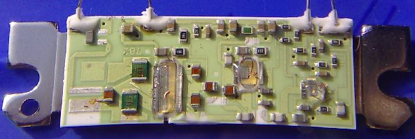

Het module bestaat uit drie trappen en als één van de eerste FET's stuk is, kan het wezen dat er nog steeds wel iets vermogen uitkomt. Ik heb het zelf ook gehad (koperpoeder was binnengekomen) en heb een nieuw module gekocht.

Fokko, inderdaad van het vlakschuren. Ik had de module met plakband dichtgeplakt, maar daar komt het gewoon doorheen. Je zou hem dicht kunnen kitten bijvoorbeeld.
Het schuuroppervlak moet groot zijn. Ik heb de vlakschuurmachine vastgezet in de workmate en heb het module tegen het schuurpapier gehouden. Een "mouse" achtige schuurmachine zou ook prima werken denk ik. Gebruik heel fijn schuurpapier. Ik heb geen ervaring met bandschuurmachines. Mijn nieuwe module was overigens wel recht!
Ik zou niet dat kleine boormachientje gebruiken. Het schuur/slijp oppervlak is te klein, waardoor je kans maakt om groeven te trekken op het oppervlak van de module.
Tip aan een ieder: gebruik altijd een beetje koelpasta bij montage op een koelblok. Hoe fijn ook het schuurpapier, het zijn allemaal kleine krasjes waardoor de warmteoverdracht niet optimaal is aan het koelblok.

Zelf heb ik twee modules van Minikits zowel voor 70 cm en 1250 Mhz.
John, PA7JB,heeft voor verschillende amateurs uit Breukelen met suc6 de Mitsubishi modules gefreesd. Dit gebeurde met een professionele freesmachine.
Bij thuiskomst heb ik de kapjes eraf gehaald. Daarna ben ik begonnen met het verwijderen van de restanten van de slijpsels die toch aan de binnenkant van de modules terecht zijn gekomen. Op de bijgevoegde foto spreekt voor zich…...door het frezen heb ik nagenoeg geen last gehad van koperpoeder.
Suc6 met het schuur en misschien frees gebeuren, maar pas wel op dat je het module niet breekt tijdens het frezen.

Even aan iedereen die dit onderwerp leest: pas op met het verwijderen van koperslijpsel of poeder op de siliconen bubbels op de FET's. Het plakt er gauw aan vast en als je dat probeert schoon te maken, veeg je de bubbel zo van de print af, waardoor de FET's bloot komen te liggen. Aangezien die met haarfijne koperdraadjes aan de keramische print zijn gesoldeerd, moet je heel erg goed oppassen dat je niet zo'n koperdraadje los trekt. En dat valt niet meer vast te solderen!
Dat was de echte reden waardoor mijn eerste module kapot was

Re: Wat doe jij met 70cm ATV?
ik weet nu zeker dat mijn module stuk is !!!
Ik heb nu een barco als stuurzender en heb met de eindtrap 500 mW
Ik hoorde deze week een station die ook met een mini kit eindtrap zat
maar hij had daar een andere module op zitten!!!
hij haalde makelijk 25 WATT ATV uit deze module.
even kijken of ik hem nog tegen kom dan zal ik even vragen welk type hij erin
heeft zitten..

Da's echt balen mannen, al twee modules stuk dus. Heel erg jammer Han. Als je wat meer weet over die andere module laat het ons hier ook even weten.
Dus niet de silliconen eruit vegen, ook vreemd dat dat nog enigszins vloeibaar is. Dat zou ik ook niet verwachten. Het ziet er ook wel erg kwetsbaar uit. Als ik de foto van pa7ml zo zie (prachtige foto trouwens) zou ik proberen met een pincetje de grotere stukjes er voorzichtig uit te halen. Aan heel fijn koperpoeder kun je weinig doen lijkt me. Alleen een beetje weg proberen te blazen.
