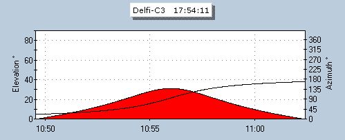

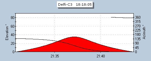

En voor degenene die dit interesseert nog : enige 'standaard' Delfi-C3 overkomsten gezien vanuit JO20UU Maastricht rond 05 Mei 2008 zie hieronder.

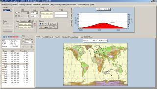

Gister 2x de delfi-c3 gehoord alleen rascal wou niet decoderen, signaal niet sterk genoeg en een verschrikklijk rot stoor signaal wat het de helft van de doorgang onmogelijk maakt iets te horen.
Ik gebruik een x50 rondstraler, je maakte een opmerking over een vertical met gain maar die heeft een vlakke afstraling en hoe meer gain hoe vlakker !
Binnenkort eens met een hb9vc of een 4 el 2m beam proberen.
HRD ziet er zo uit alle data is prima uit te lezen.
21:30:51 07-05-2008
10:49:38 08-05-2008
