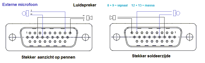

Aansluiting luidspreker en externe microfoon..
Let op: de 2 massa's zijn niet uitwisselbaar.... En de microfooningang heeft 8v fantoomspanning staan....
