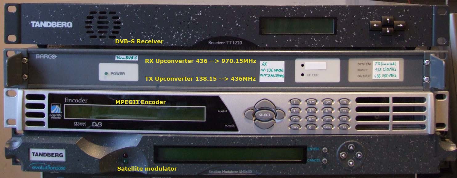

Setup :
Van boven naar onder :
Tandberg TT1220 DVB-S receiver
Omgebouwde Barco CC200 met daarin :
-een RX Upconverter die het signaal op 436MHz omzet naar SAT IF 970.15MHz (LO = 534.15MHz);
-een TX Upconverter die het signaal van de Satellite modulator, ingesteld op -10dBm @138.15MHz , omzet naar +10dBm@436MHz (LO = 574.15MHz).
Scientific Atlanta D9032 MPEG II encoder
Tandberg SM5600 Satellite Modulator

Ziet er indrukwekkend uit. :-) Mooie verbindingen kunnen maken met deze opstelling?

Deze opstelling werkt goed. Ik werk er regelmatig mee over ON0ATV.
Ik heb inmiddels ook een upconverter naar 13cm gemaakt hiervoor en daar werk ik mee over ON0ATV en ON0SNW.
Gelukkkig zijn er nog repeaters om dit allemaal te kunnen uit testen.
Tegenstations zijn niet dik gezaaid ...
