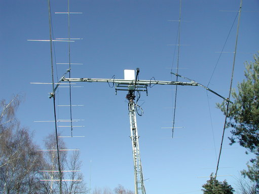

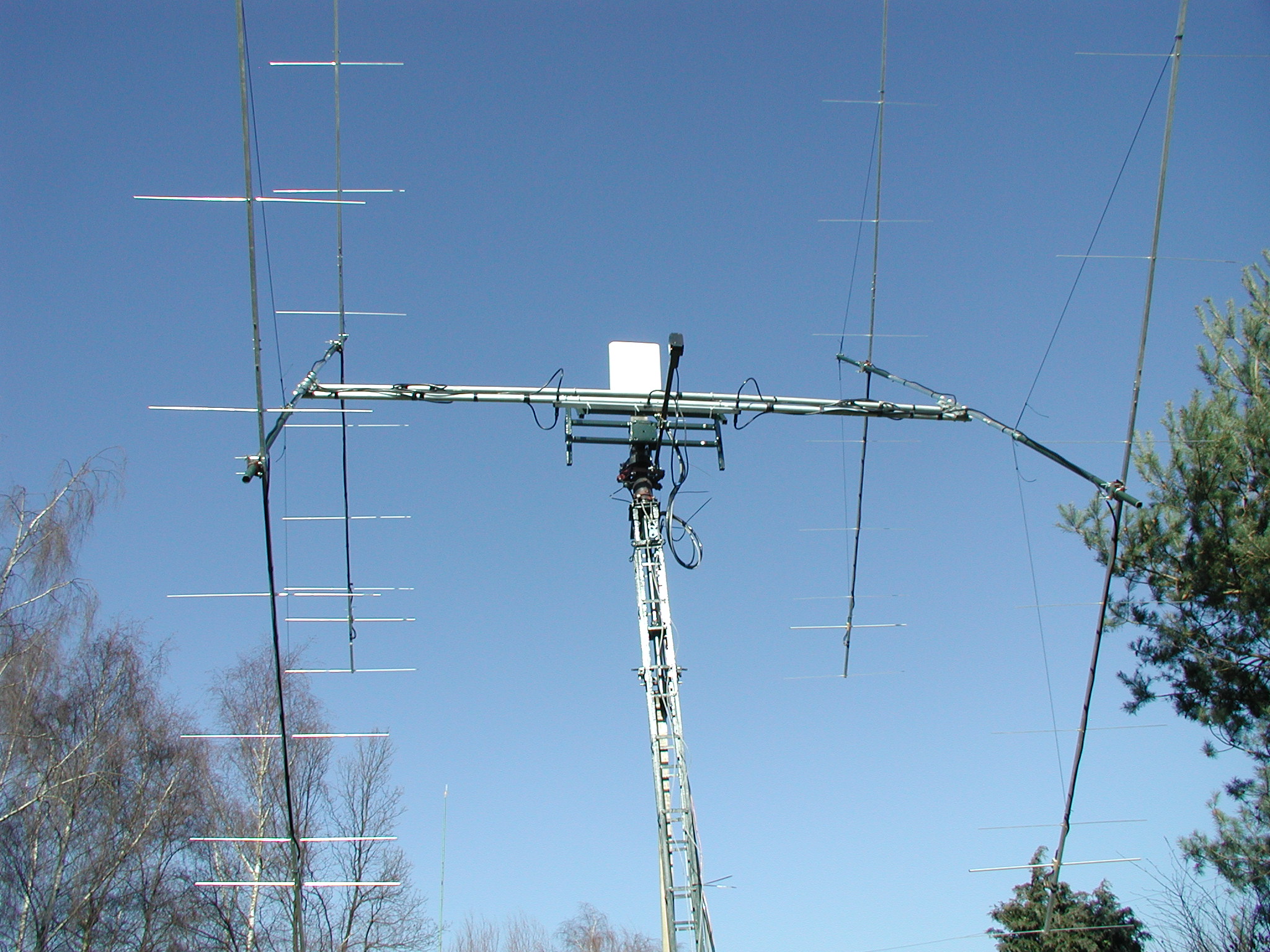

gebruik hier voor EME op 144 Mhz 4 x 10 ele DK7ZB , staan op een mastje van 5 meter hoog
bij maximale elevatie ( +/- 60 graden , veel hoger komt de maan niet ) is de onderste director +/- 2 meter van de grond ( ik kan er niet niet bij !!)
Werkt prima , al veel verbindingen mee gemaakt .. op dit moment zijn het nog alleen de horizontale elementen .. dit voorjaar gaan de verticale elementen erin zodat ik Horizontaal en Verticaal kan zenden / ontvangen
De Yagi's zijn eigenbouw en hebben een lengte van 6 meter
design volgens de specificaties op de site van DK7ZB
