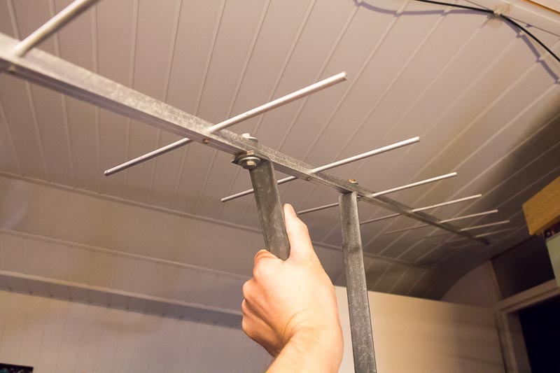

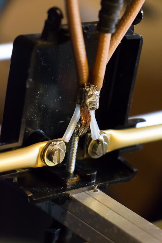

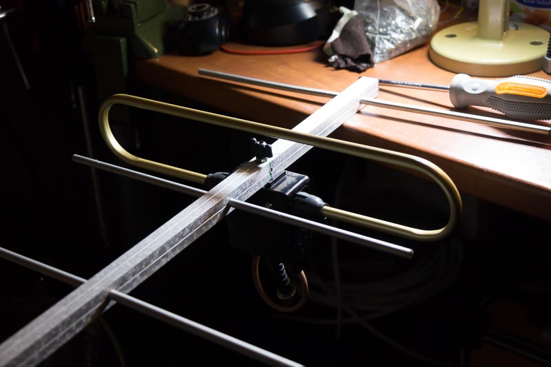

Vanwege de wens om High Altitude Balloons beter te kunnen ontvangen, heb ik besloten om straks een verticaal gepolariseerde yagi te gaan plaatsen in de aankomende mast. Ik was zelfs bezig met het kijken naar een nieuwe fabrieksyagi. Maar we hebben destijds zo'n mooi project hier gedraaid en die materialen moesten er nog zijn. Ik ga daar binnenkort maar weer eens met Stan PA8C (ex PD0LUR) over kletsen, want wij hebben heel wat materialen (gedeeltelijk) afgemaakt en dat moet er nog allemaal zijn.
Mijn yagi van de tijd dat ik nog in Zeist woonde, lag hier nog bij mij in de schuur. Met een gare platstaf dipool. De antenne zat vol met spinnenwebben, hi Maar ik vond ook een hele mooie gevouwen dipool, die we gekocht hadden bij het Veron servicebureau. Daarna vond ik nog de teflon balun van een paar berichten terug, die ik van Harry PA2HOS had gekregen.
Ik werd nieuwsgierig en heb vandaag die dipool eens in de yagi gehangen, door de oude te verwijderen.
Deze Veron dipolen zijn van zeer hoge kwaliteit heb ik nu wel gemerkt. Dat voelt echt veel beter dan de zelfbouwsels die we eerder hadden gemaakt.
Aangesloten:
De yagi is nog niet eens heel erg krom, ondanks de verhuizingen die hij heeft meegemaakt.
De eerste test hier op de werkbank leek best goed. Ondanks de yagi veel invloed had van de omgeving, was de SWR nog behoorlijk goed.
Nou moet ik nog meten of alle elementen (directoren) wel meedoen. Ik heb mijn twijfels over de voorste 3. Dat wil ik binnenkort buiten gaan meten met een metertje met een oppik diode en een C-tje en door deze aan de uiteinde van de elementen te prikken. De meter moet dan uitslaan als er wordt gezonden.
De calculator staat overigens nu hier: http://www.vk5dj.com/yagi.html
Aangesloten:
