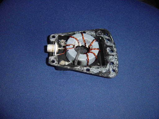

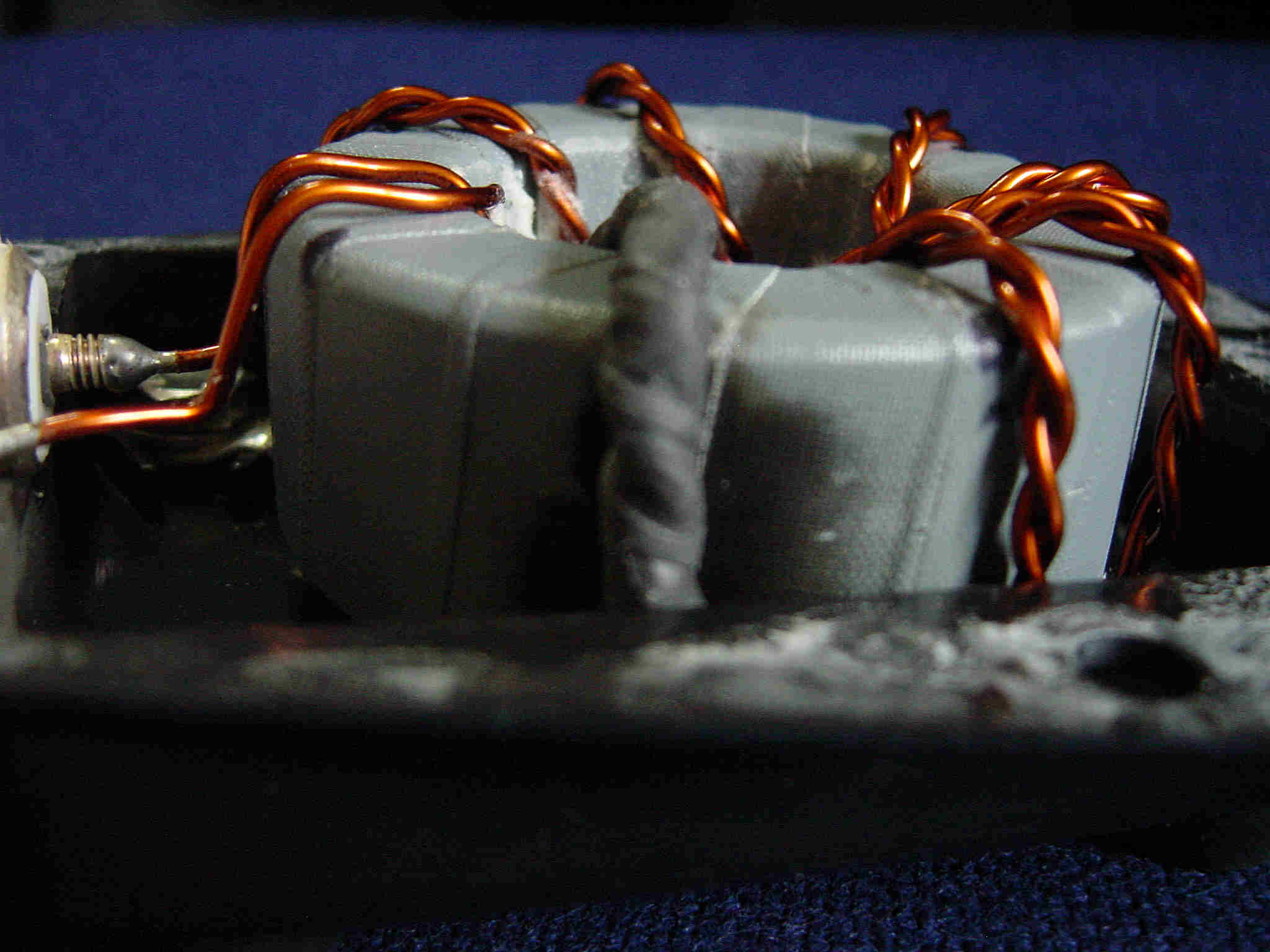

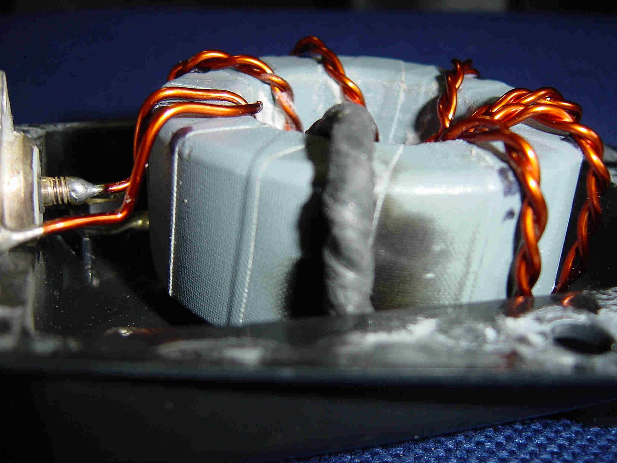

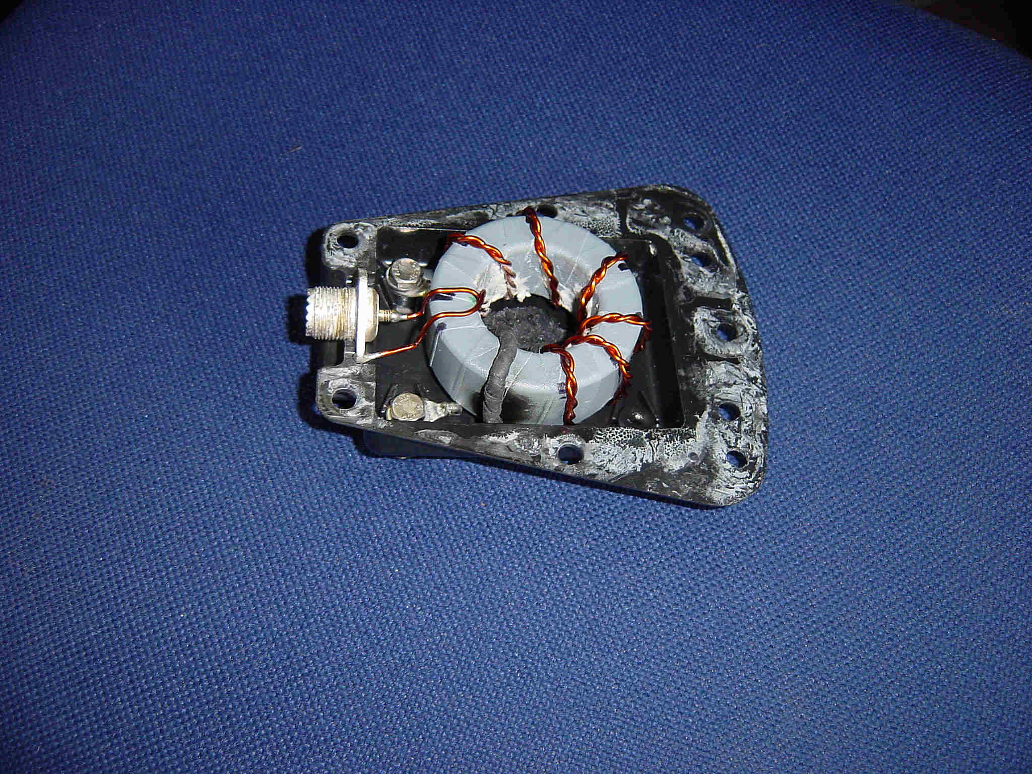

Enige tijd geleden kreeg ik een Fritzel FR-1027 (3kW) BalUn die defect bleek te zijn.

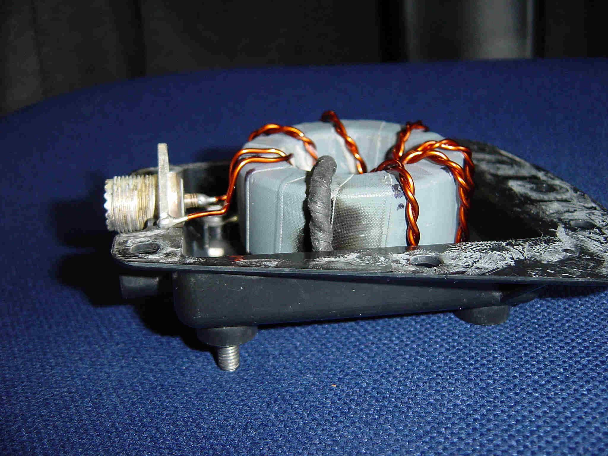

Na wat gepruts met een dun hobbymesje kreeg ik het voor elkaar om de behuizing zonder schade open te krijgen.
Toen bleek dus wat er fout was gegaan. (zie de foto's hieronder)

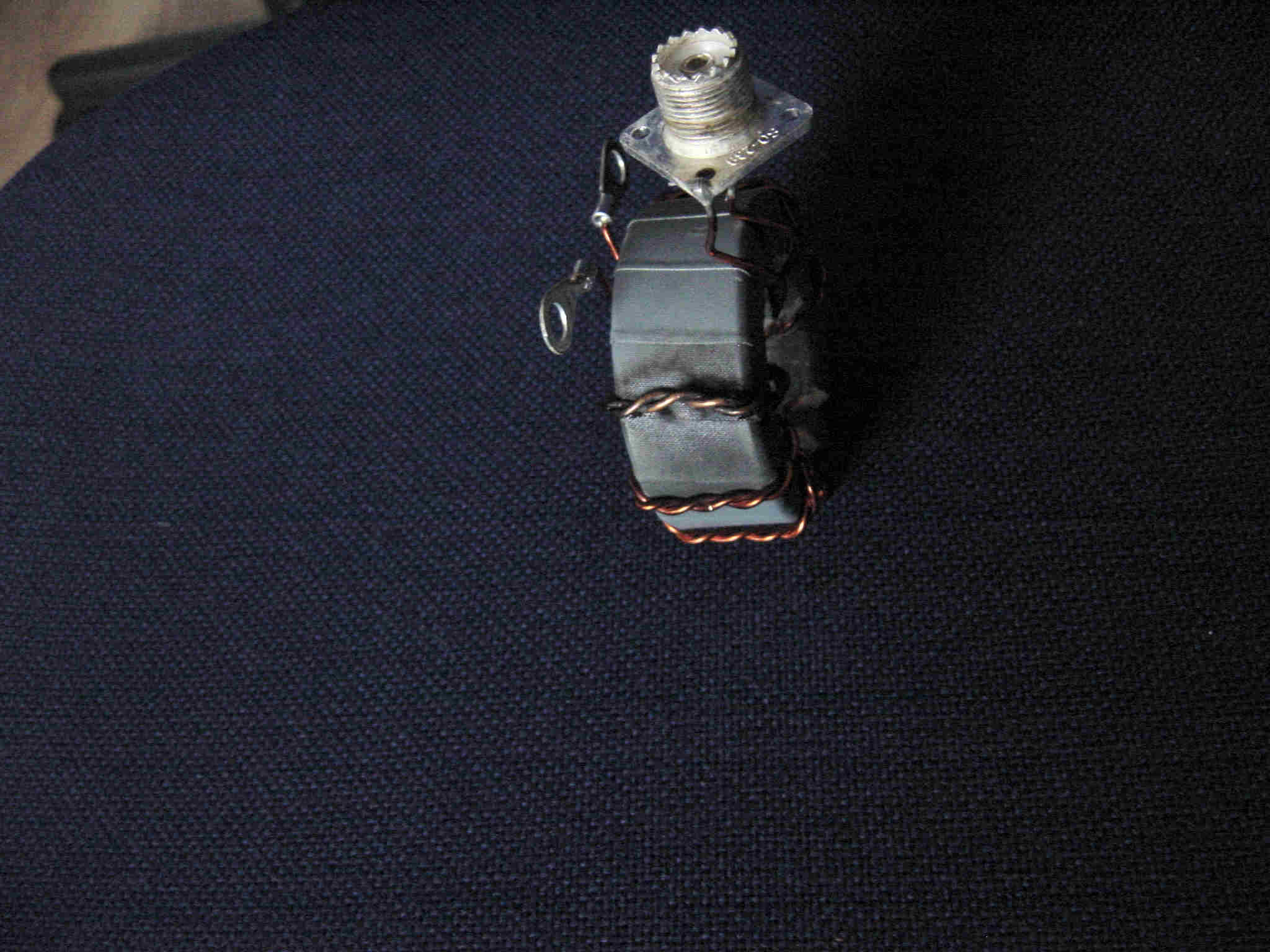

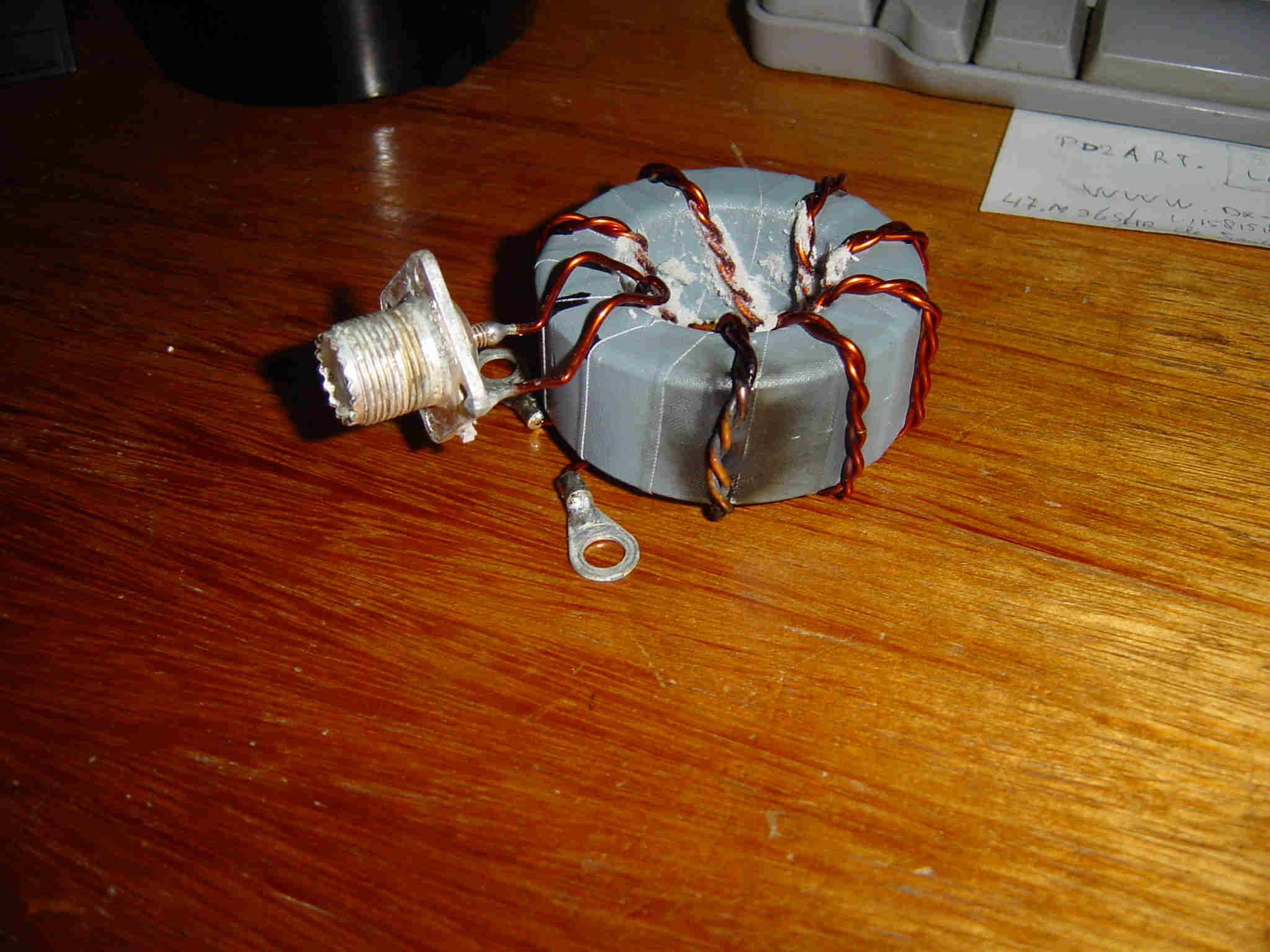

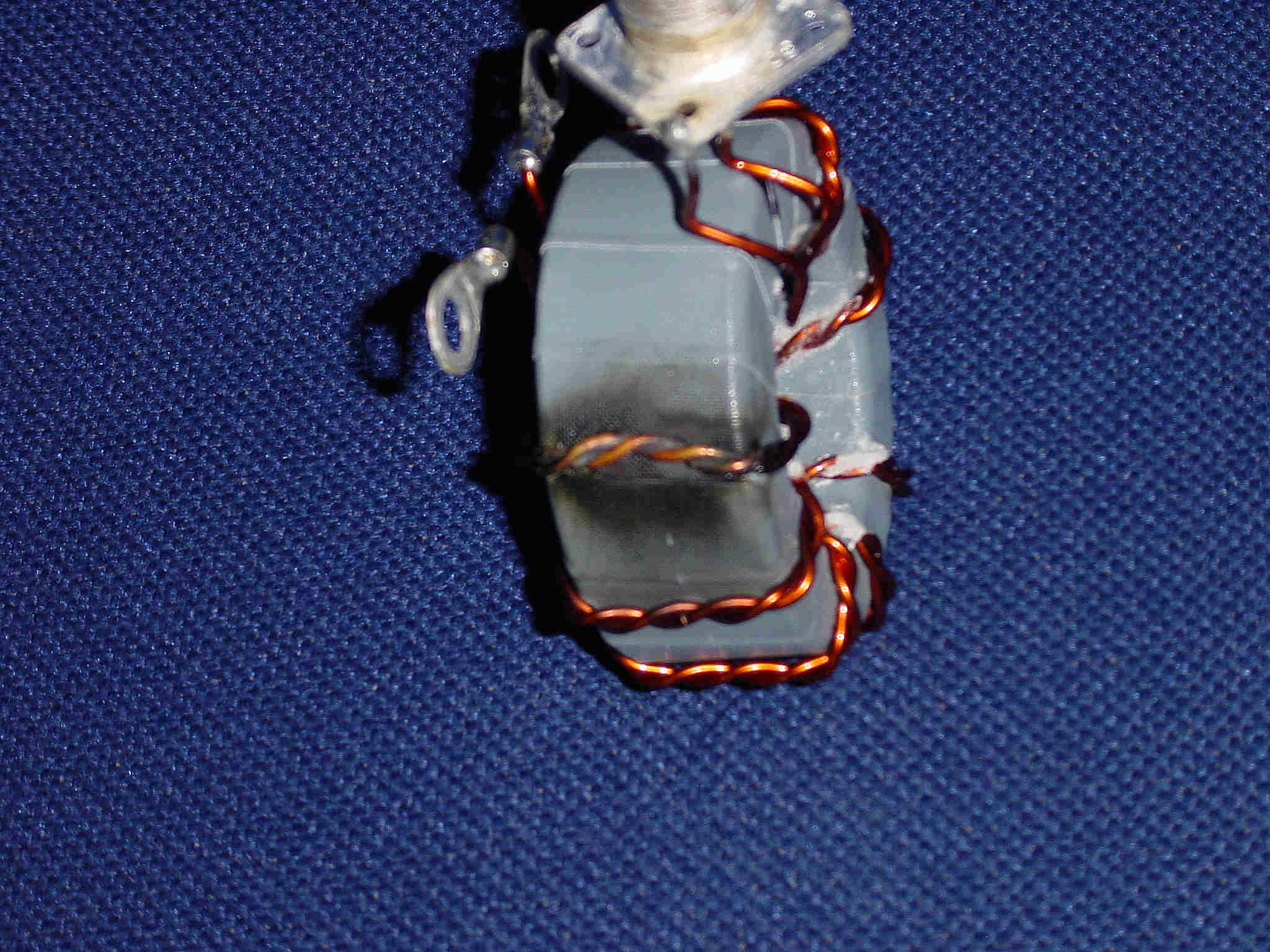

Ik heb de ringkernen met daarop de wikkelingen uit de behuizing gehaald en daarna het polyurethaan schuim zoveel mogelijk verwijderd. Daarna de verbrande wikkeling afgewikkeld zodat ik de koolstof goed kon verwijderen.
De wikkeldraden netjes schoongeschuurd met zeer fijn schuurpapier en daarna in meerdere lagen blanke PU lak (acryl) gezet.
Na het droogprocess heb ik alle twee de wikkeldraden met PTFE tape omwikkeld om een nog betere isolatie tegen doorslag te verkrijgen. Daarna de draden weer netjes in elkaar getwist en met zelfvulkaniserende tape afgeisoleerd en weer om de ring kern gewikkeld. Bij nameten blijkt dat de isolatie weer optimaal is en de boel weer in de behuizing gemonteerd.
Na het schoonmaken van de lijmranden van de behuizing is deze met PVC lijm weer waterdicht afgesloten.
Bij een test met ongeveer 1,5kW gaf de balun geen krimp en werkt weer als vanouds.
Oh ja, de reden dat de balun was doorgeslagen was een schakelfout, er was naar de verkeerde antenne geschakeld en dan gaat het natuurlijk goed fout getuige de foto's.

je hebt die getwiste draad ingetaped maar ook tov elkaar geisoleerd ? Ik zou zelf er nieuw draad op gezet hebben.
Re: QRO gevalletje met BalUn
Hallo Fred,
Wat denk je zelf als ik de BalUn na reparatie getest heb met +/- 1,5 kW vermogen?
Normaal gesproken zou ik inderdaad de hele wikkeling vervangen hebben met nieuw draad maar gezien het feit dat ik geen gelakt koperdraad van die diameter in huis had heb ik voor deze oplossing gekozen.
Nu inmiddels enkele maanden verder werkt het nog immer naar behoren dus denk ik dat de isolatie onderling tussen de draden ruim voldoende is.
