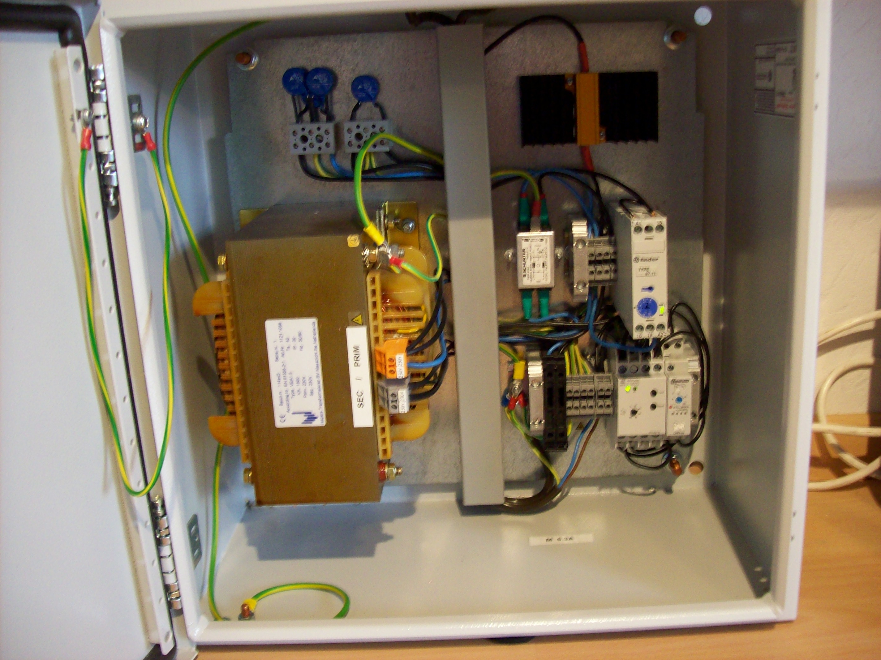

T.b.v. mijn meetapparatuur heb ik een 1,5kVA trafo met aardscherm in gebruik.
Linksonder de 1:1 trafo, linksboven overspanningsbeveiliging zowel primair als
secundair.
Rechtsboven en midden een filter en de inschakelvertraging.
Rechtsonder o.a. een isolatiebewakingsrelais.

De meeste storingen in het HF gebied komen via de antenne binnen.
Een dergelijk type trafo heeft een bandbreedte van een paar kHz. Zonder aardscherm is dat meer.
Dus de meete storingen via de voeding worden effectief onderdrukt.
De trafo die ik gebruik is speciaal "op maat" gemaakt.
