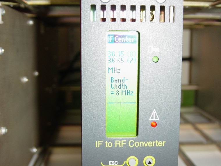

Hier mijn Barcootje van binnen: Foto's

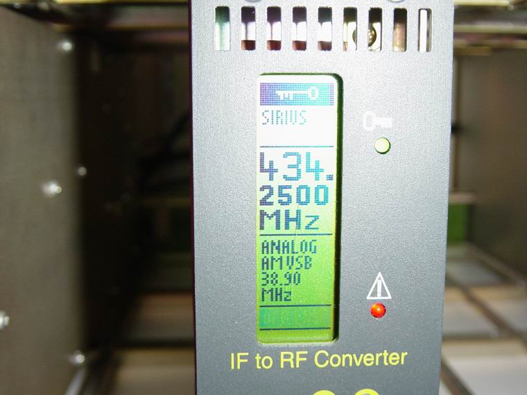

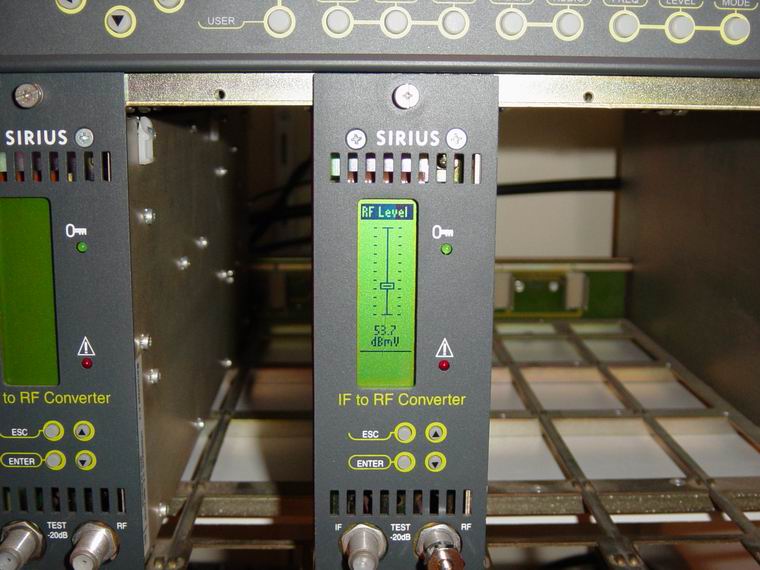

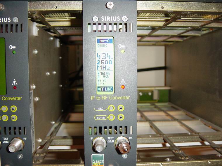

Inmiddels moduleer ik via de barco,naar een upconverter.
Of een Barco Pulsar MK2
En daarachter een moduul RA45H4047(45 Watt moduul)
Ik heb nog een aantal barco's met geschikt iF om sirius upconverters te moduleren tussen de 100 en 300 mW uit die ik ook nog heb liggen.

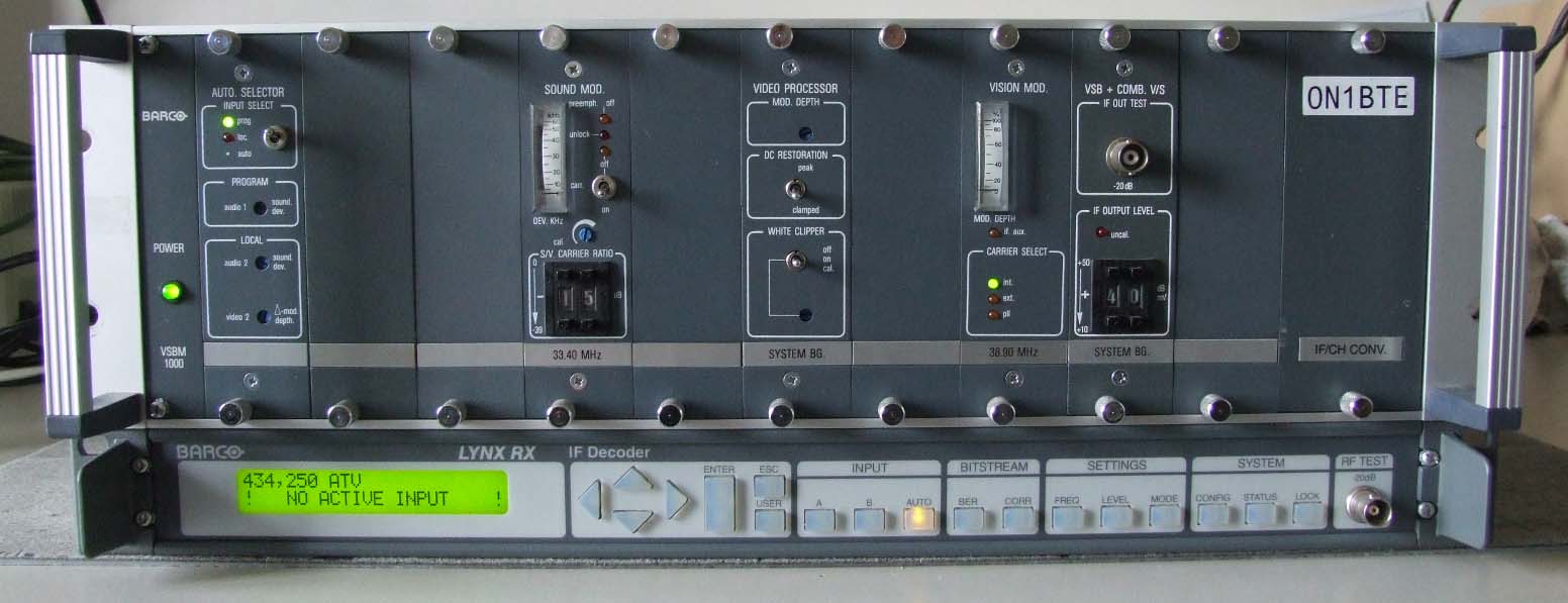

ik ben Patrick, ON1BTE, woonachtig te Rijkevorsel - België (JO21JJ).
Ik wil u even mijn 70cm TV modulator voorstellen.
Het is de Barco VSBM1000 gevolgd door een Barco Lynx RX gebruikt als outputconverter.
Onderstaand enkele foto's van het geheel.
Barco VSBM1000 :
Auto Selector Board :
Men kan deze instellen op Program, Local of auto.
Deze heeft 2 video inputs die men kan kiezen of waarvan één automatisch kan gekozen worden bij het wegvallen van het andere.
Elke video input kan in looptrough geplaatst worden.

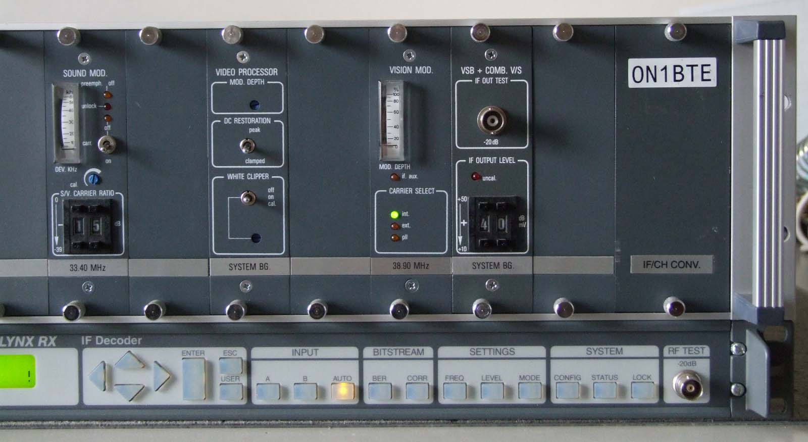

Sound Modulator Board 33.4MHz :
Men kan de geluidsdrager aan of uit zetten.
Deze module heeft een frequentiedeviatiemeter.
Het level (klank/beeldverhouding) kan ingesteld worden dmv up/down knoppen.
Video Processor Board :
Instelling Modulatiediepte.
Keuze DC Restoration Clamped of Peak.
White Clipper Off/On/Calibrated.
Video Modulator Board 38.9MHz :
Deze module heeft een videomodulatiedieptemeter.
VSB + Combining Video/Sound Board :
IF OUT testpunt -20dB.
Het IF level kan ingesteld worden dmv up/down knoppen.
Deze module levert een IF signaal met als beelddrager 38.9MHz en als klankdrager 33.4MHz.

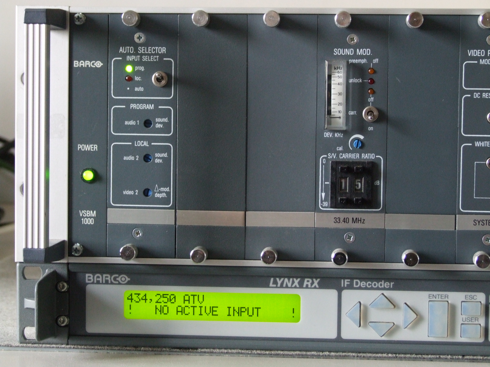

Barco Lynx RX
De Barco Lynx RX is gebruikt als outputconverter en zet het IF signaal om naar 434.250MHz.
De frequentie is via het frontpaneel in stappen van 12.5KHz instelbaar tussen 45 en 600MHz.
Het outputlevel (IF in = 40dBmV) is instelbaar in stappen van 0.5dB van 50dBmV tot 60dBmV (+/- 20mW).

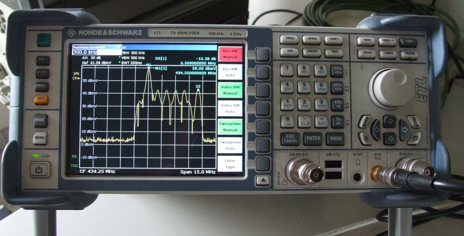

Outputspectrum met een multiburst videosignaal :
Barco VSBM1000 :

Barco Lynx RX

Re: Wat voor modulator gebruikt u voor atv op 70cm?
PD0RRC schreef:Tjalling en geintreseerde !!
Ten eerste Tjalling bedankt voor de ondersteuning in het beginstadium over ATV op 70cm.
En sorry voor het vragenvuur op sommige momenten.
Ik heb veel aan jou info gehad,zelfs de foto's van het moduul wat jij gebruikt.
En daarachter een moduul RA45H4047(45 Watt moduul) en heb al een aantal verbindingen kunnen maken en laat hem vaak op 20 Watt staan.
De gate spanning-stroom wat geknepen.
Op pi6atv mijn testbeeldje ontvangen maar hield niet over (nog een kleine 11elm.ant.).
Maar het lukte in ieder geval.
En nog een verbinding over een 15km met 2 Watt uitgangsvermogen een B5.
Mijn tegenstation gebruikte wel een antversterker en een gunstige ant.positie.
