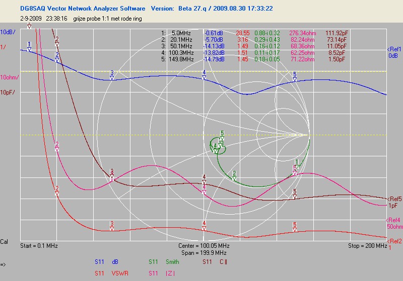

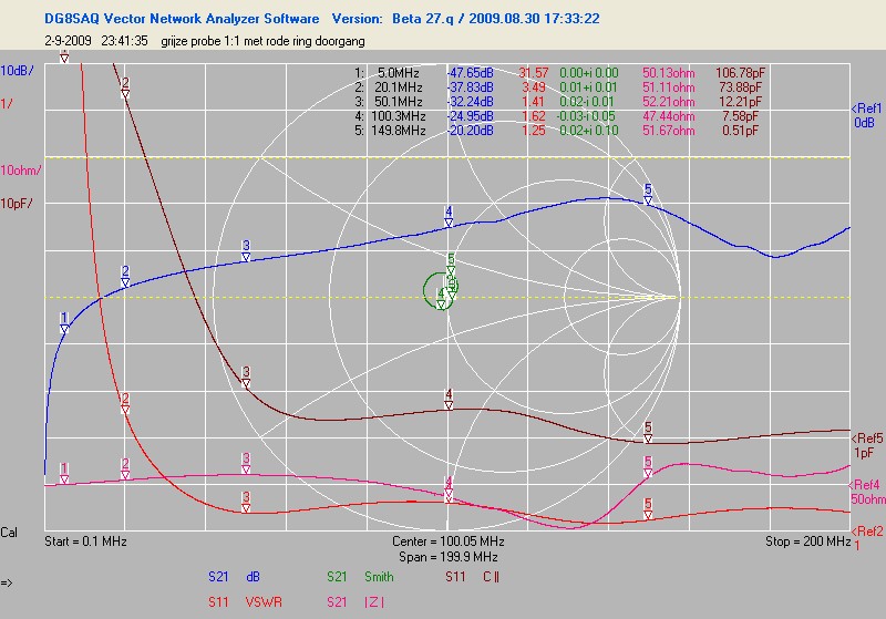

Ik heb ondertussen een kleine verzameling probes maar van de meeste weet ik de specs niet. Daarom heb ik ze vanmiddag eens aan een onderzoekje onderworpen maar dat leverde niet op wat ik wilde weten.
Ik heb een doorgangsmeting gedaan. Dus de bnc van de probe-kabel op de 50 ohm uitgang van de analayser en de probe zelf op ingang. Een probe is natuurlijk voor een 1M ohm scoop gemaakt en niet voor 50 ohm. Het stomme is echter dat in het gebied tot ongeveer 100MHz de probes een behoorlijke capaciteit hadden, 10-20dB demping, Een hoge swr maar daarboven een wordt de swr beter, de capaciteit negatief (inductief dus) en het insertion loss beter. Sommige gaven tot 1GHz een redelijk vlak beeld, andere zaten vol pieken en dalen.
Maar het vreemde is dus dat ze op lage frequenties zo beroerd lijken dus mijn meting deugd niet. Ik heb gecalibreerd met een coax kabel van 1 meter en de short, open en load aan het eind daarvan. Dit om de kabel zoveel mogenlijk buiten de meting te houden.
Dus hoe bepaal je de specs van een probe.
Wat voor probes zijn er eigenlijk. Ik ken de Z-probe met een weerstand maar ik heb bv een probe van R&S met daarin een spoel, twee instelpotjes en een thermistor en een HP probe met een soort wiggelroede punt.

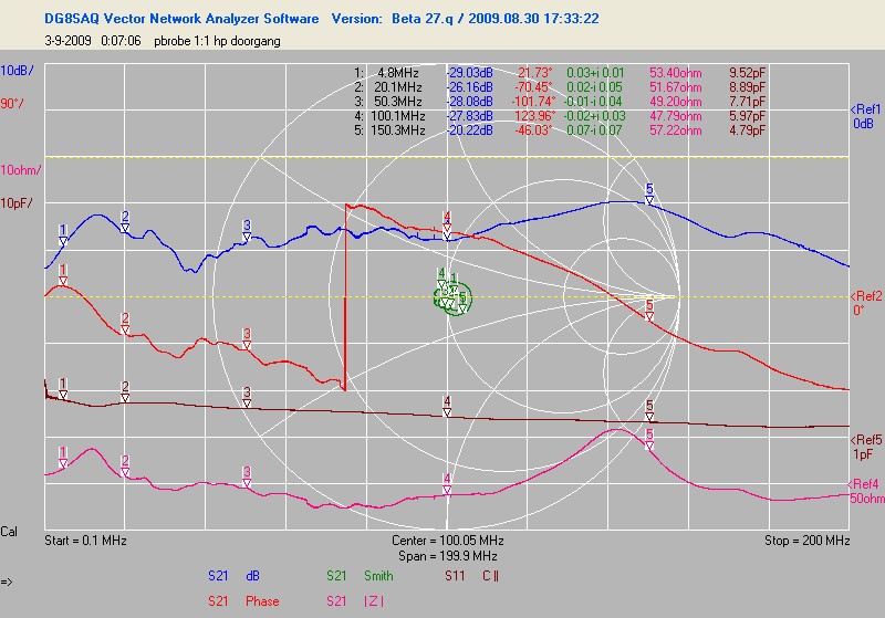

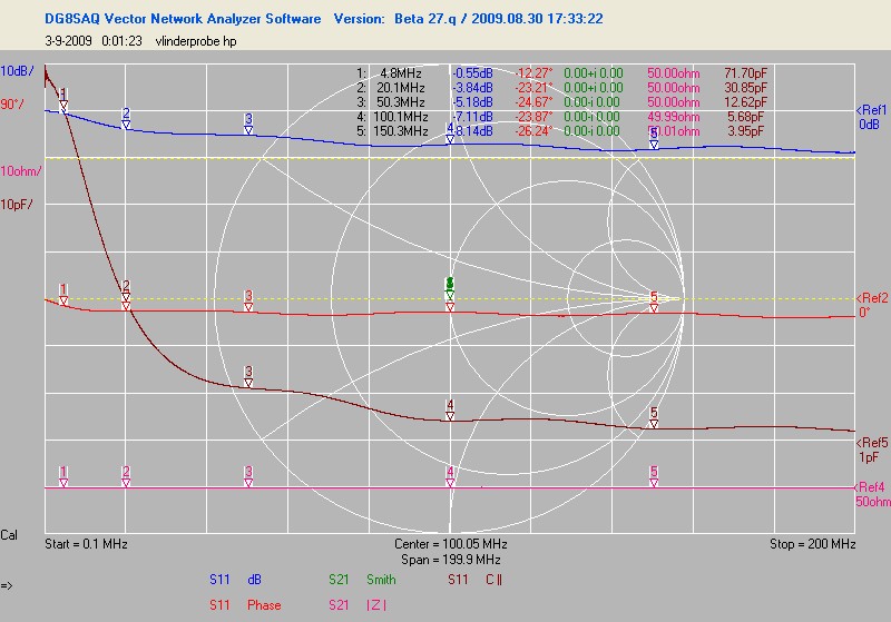

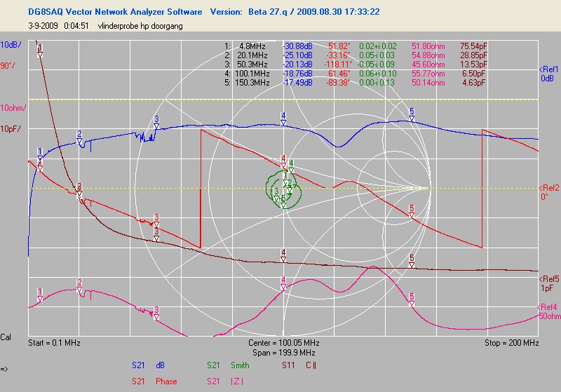

Na hercalibratie van de vna (er is een firmware en software update geweest (nu ook polar en radar plots)) waren de uitkomsten wat logischer. Ik heb een paar probes nog eens gedaan. Dat voelsprietje van HP, de gewone probe die bij de hp zat en een universele probe die ik bij de 150MHz tek kreeg.

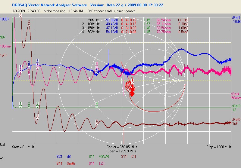

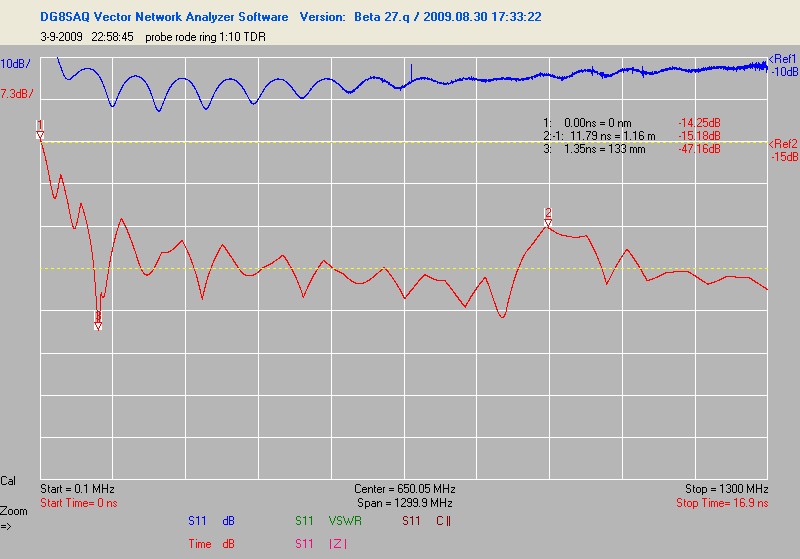

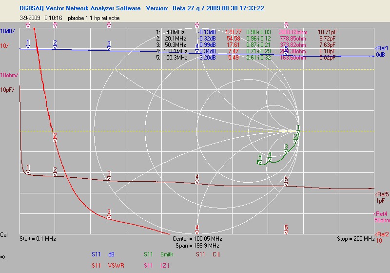

eerst even als referentie de probe aan de bnc-banaan houder waar daarna de condensator en weerstand komt. Geen aarde draad maar aarde direct op rand probe. Dat is net zo'n probe als die van plaatje twee hierboven. Maar dus nu in de 1:10 stand. Heel vreemd is dat nu de probe een betere doorlaat heeft als in 1:1 stand. Heeft dit met capaciteit of aanpassing te maken. Dit had ik niet verwacht. Jij blijkbaar wel gezien de vraag voor nog een test

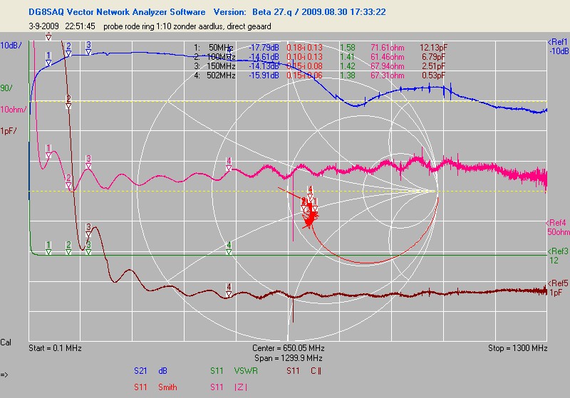

Dan met de weerstand in de "plus" banaanhouder en de condensator tussen de klemmen. De probe direct met punt aan de weerstand en met zijn rand tegen massa. Vreemd genoeg blijft de capaciteit gelijk. De doorlaat gain wordt natuurlijk een stuk lager door de weerstand (hij meet overigens op S11 de parallel capaciteit. Hij kan ook de serie capaciteit meten.

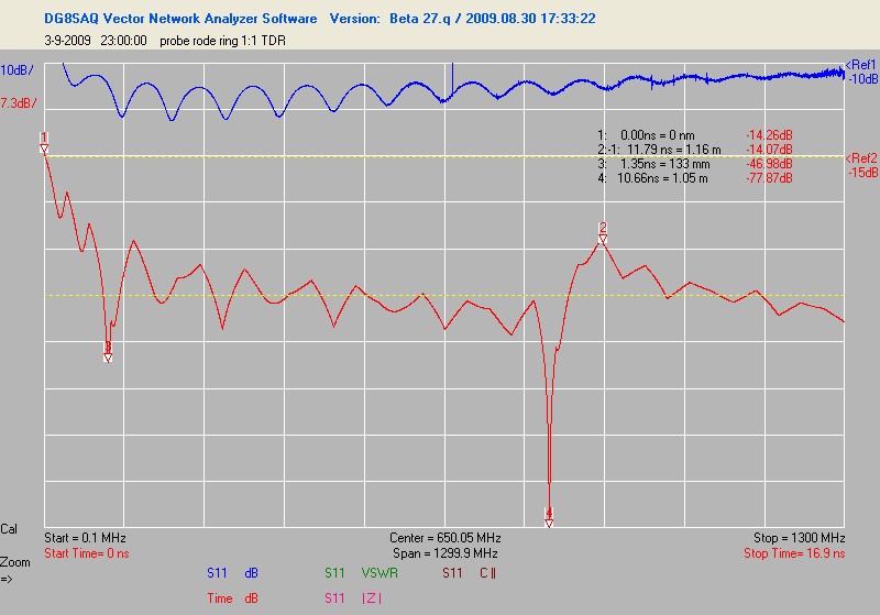

Ook nog even een TDR gedaan van de probe. Eerste in de stand 1:10 en daarna als 1:1. Bij 1:1 is een dip te zien en bij 1:10 niet. Normaal duidt dat op een short, Vreemd. Zou dat de capaciteit van de probe zijn ? Je ziet ook de overgang van compensatie/bnc houder naar kabel

omschakelbare 10:1 - 1:1 probes zijn in de 10:1 stand veel beter.
Niet omschakelbare 10:1 probes zijn nog beter.
Voor de 10:1 probes is 500MHz de uiterste grens. De meeste halen 150 of 250MHz (-3dB).

Ik wilde ook eens met de meetzender en scoop testen tot hoever het signaal constant blijft maar mijn scoop haalt maar 150 MHz. De SA haalt 1500. Maar wat voor aanpassing maak ik dan. op de plots lijkt het dat de probes aardig in de buurt van 50 ohm zitten.
Waarom is een 1:10 beter
Waarom geeft een 1:1 probe een grotere doorlaat demping dan een 1:10
Hoe zit een probe in elkaar, weerstands deler ?
Ik zit me net te bedenken dat een SA en VNA de power meet en een scoop alleen de amplitude. Op de vna zitten ze rond de 50 ohm en gaan ze behoorlijk hoog in frequentie. De paraciteit wordt zelfs steeds lager. Juist in het lage gebied (0.1 tot 20MHz zijn ze daar beroerd)
