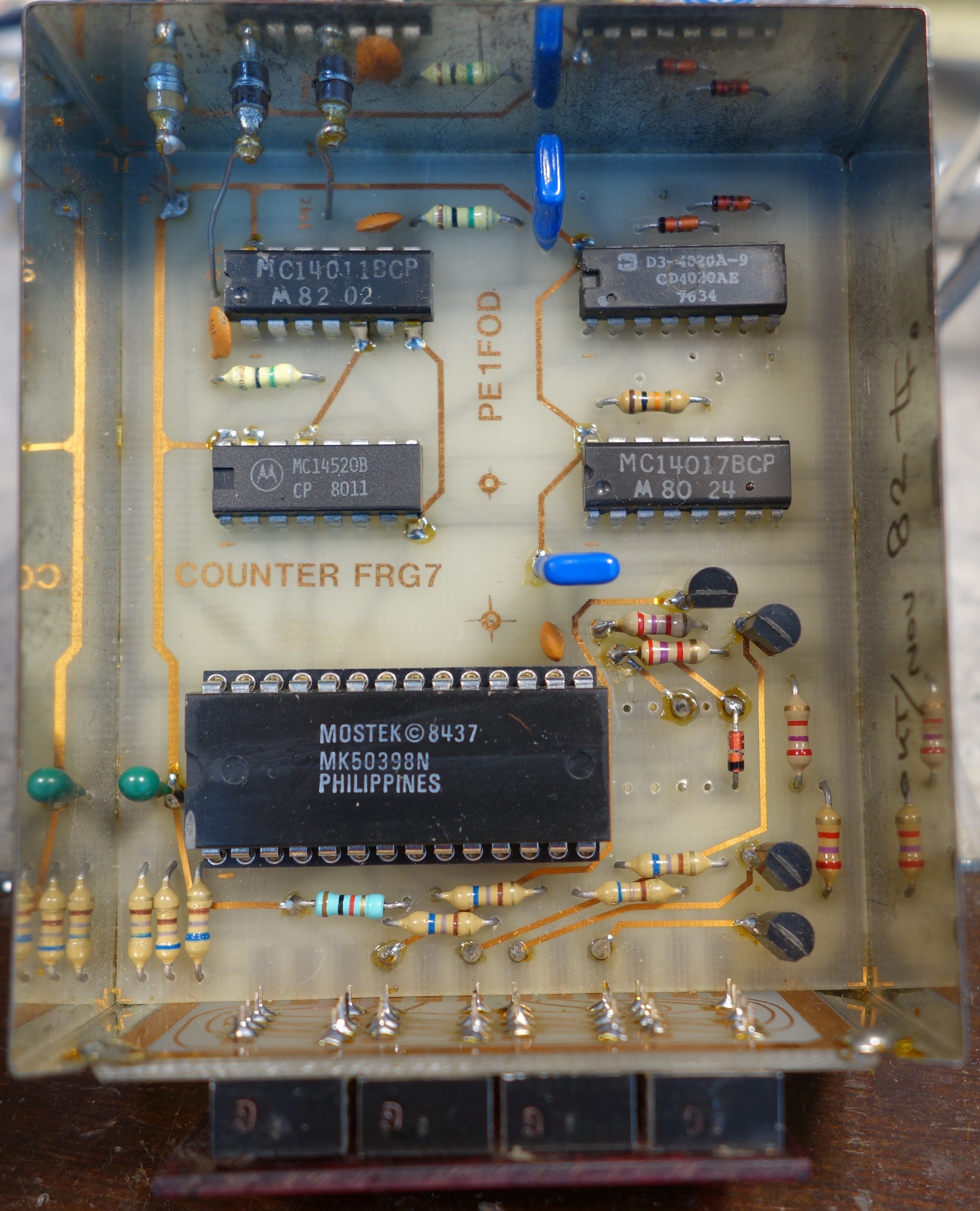

ik heb mijn frg7 ook maar eens uit de kast gepakt
en eens op het www gekeken voor wat kleine verbeteringen en kwam daar je counter tegen
heb het schema eens bekeken en zag dat er geen print layout bij zat
nu is mijn vraag is deze counter layout er nog en hoe kom ik er aan
mvg nl8502

Kun je dat IC nog krijgen?
Anders zoek eens op Pic counter LED.

rbeckers schreef:Kun je dat IC nog krijgen?
bedankt voor de reactie
heb hem wel gevonden bij alibaba maar veel te duur €34 dus dat doe ik maar niet
pic16c71 is ook al moeilijk
pic16f876 is een euro of 7-8 dus dat is te doen allen even kijken wat het totaal plaatje is
als ik op pic counter zoek kom ik ook bii ebay uit daar staan er genoeg van af €6 met 5 diggits
voor ik wat bestel wil eerst uit zoeken waar ik de ingang aan moet sluiten in de frg 7
in het oude schema staat osc die heb ik gevonden maar met een counter meet ik niets
de andere aansluiting heet imc of 1mc of lmc maar geen van deze staat in het schema
dus ik ben er nog niet helemaal uit

We zagen het IC ook op Aliexpress. Zoek dan wel op MK50398n
Mogelijk werkt deze link ook nog:
http://nl.aliexpress.com/wholesale?catI ... t=mk50398n
