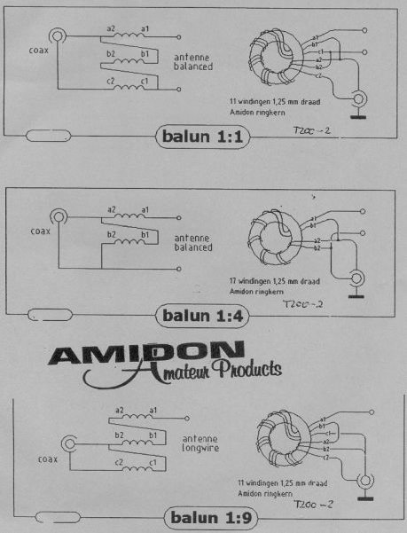

Ik ga ze maken volgens onderstaand voorbeeld , Al lijkt 1,25 mm² me wel erg dik , en nu weet ik eigenlijk niet of ze hiermee gelakt wikkeldraad bedoelen of een andere geisoleerde draad maar ik ga uit van de gelakte wikkeldraad . En verder wil ik ook graag de afstand tussen de windingen weten dus als jullie me daarmee kunnen helpen , graag :)
Als ze klaar zijn laat ik ze hier even zien .
Ik begin eerst met de 1:9 omdat ik geen gebalanceerde antenne heb , en om nou een dipooltje te maken van 2 x max 3 meter zie ik niet zitten maar kan er wel een voor 2 meter maken .
Goed zoals jullie al begrepen hebben ben ik een echte hobby SWL en daarmee bedoel ik dat ik geen verstand heb van elektronic , ik ben een mechanische man , en een cursus elektro en elektronica zou me zeer goed van pas komen op dit moment .
Hier volgt het concept .
73' s Wilco

Een T200-2 is prima bruikbaar voor ontvangst maar niet voor zenden daar gedraagt deze zich inductief op de lage banden en gaat een onderdeel van de antenne vormen en opwarmen. De 4C65 is beter voor beide want je moet als ingangsimepdantie van de ringkern ongeveer 4 x de reactantie van je ontvanger hebben op de laagste band. Voor 160m is dat 17,5uH voor de eerste wikkeling en dat krijg je niet op een T200-2 gewonden.
Een langdraad is variabel in impedantie. Hij is hoogohmig als hij langer is dan een golflengte en niet toevallig een oneven veelvoud van kwartgolven op de luisterfrequentie want daar is hij ongeveer 50 ohm. Korter dan een kwartgolf is hij laagohmig. Een draadje van 10m voor 160m is dus laagohmig. Zal iets van 1 a 2 ohm zijn. Dat wil je niet nog verder omlaag brengen met een 1:9 unun. Voor 40 meter is hij ongeveer 50 ohm, dat wil je ook niet met 1:9 verknoeien, op 20 meter is hij hoogohmig, daar gaat je unun goed werken maar daar kan de capaciteit van te veel en te dicht bij elkaar liggende draden op de T200 unun roet in het eten gooien.
Tja, wat moet je hier nu weer mee :twisted: Zoals rene al schreef, je kunt niets kapot maken dus lekker experimenteren.
Wat ik zou doen in jou geval: De philips gebruiken. En hem zo maken dat je diverse aftakkingen maakt zodat je 1:1, 1:3, 1:5, 1:9 kunt maken. Je kan hem dan voor lage banden omgekeerd gebruiken. Ik heb dat nooit gedaan maar theoretisch moet het denk ik kunnen. Bij 160 meter gebruik je hem dan als 9:1 ipv 1:9

Nou vandaag heb ik mijn eerste 1:9 balun gebouwd .
Stelt ook niets voor eigenlijk :)
Tja en de resultaten met 6 meter draad eraan ? :crybaby:
Op 20,18,15 meter is het eigenlijk wel goed . Dat wil zeggen , een voor mijn bevredigend signaal , een 9 +30 vanuit florida vind ik niet slecht voor een kort draadje.
Niet slechter dan met 6 meter draad direct aan de hoogohmige ingang van mijn ontvanger , maar ook niet beter ! Ik zag geen verschil op de signaal meter.
Kom ik onder de 10 Mhz dan is het huilen met de pet op , het begint op 9 Mhz met een S7 aan ruis die alleen maar toeneemt naarmate ik lager in frequentie ga tot en met 80 meter daar is de ruis 9 +10 !!! :devilish: Een klein signaal komt daar dus niet bovenuit .
Over 160 meter zeg ik maar niets meer . :lipssealed:
Mijn te korte lang draad presteert dus beter aan de hoogohmige ingang , dan deze zelfde draad met 1:9 balun ( amidon T200 ) met 11 windingen aan de 50 ohm ingang met tegen capaciteit .
Ik heb echter nog geen L-tuner gebouwd omdat ik nog geen varco ter beschikking heb .
Maar op 20 meter gaat het uitstekend en heb ik ook de indruk dat er minder storing en fading is , maar dat kan toeval of zelfs gedachte zijn .
Ik moet Fred dus gelijk geven . :clap: Deze constructie is niets voor de lagere banden en ik schiet er weinig mee op , op de hogere banden .
Morgen ga ik beginnen met de andere oplossing die Fred bied , en dat is het wikkelen van een kunsstof pijp met een hoop aftakkingen .
Ik ben enorm nieuwsgierig naar het resultaat . :writer:
73's Wilco
