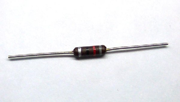

Ik heb een zakje met hetzelfde type onderdeel, ongeveer 200 stuks schat ik. Het lijkt op een weerstand van 0,5 tot 1 watt, maar dat is het niet. Ohms meet ik ca. 97 Ohm. Wie kent dit type onderdeel?
Ik vermoed dat het een (smoor)spoeltje is...

Als weerstand zou het er een van 82 ohm moeten zijn, met een tolerantie van 10% -> max. 90,2 ohm. Door ouderdom kan de waarde nog wat omhoog gaan.
Voor een smoorspoel vind ik de weerstand wat hoog, maar het kan ... Dan 82 uH??
Ik stel destructief onderzoek voor ... :twisted:
:wink:
Destructief onderzoek, haha, de vijl er maar eens op zetten dan :) Of wil je soms liever rookwolken boven Zeist zien hangen, hi
Ze geven allemaal een vrij overeenkomstige waarde van rond de 97 Ohm overigens... Maar ik geef toe, erg nieuw zijn ze zeker niet meer. Ze liggen al jaren in mijn "archief" te wachten op een goede toepassing. Opvallend is wel de plastic behuizing, die in twee delen is gelijmd. Vandaar mijn vermoeden dat het een spoeltje zou kunnen zijn. Maar de Ohmse waarde is wel wat hoog inderdaad. Dus binnenkort maar eens open "maken".

Met een trim/meetzender en een scope/ac millivolt meter kan je eenvoudig de reactantie van een component bepalen, maar destructief onderzoeken (= slopen!) is altijd leuker! :D
Maar een smoorspoel heeft toch nooit een waarde van zoveel
Ohm lijkt me. Anders een weerstand van 82 ohm pakken en daar de inductie van meten en dat ook bij deze doen. Zou het een "moderne" jaren 70 draad gewonden weerstand zijn. In een kunstof huisje geperst omdat toen alles in plastic ging ?
Ik heb een exemplaar opengebroken en zag van dat grijze spul erin zitten, wat lijkt op een potloodpunt. Het zal dus wel een koolweerstand zijn. Binnenkort maar eens één belasten en zien of ie normaal z'n warmte kan dissiperen. De behuizing leek wel een soort bakeliet ofzo. Misschien ook niet, maar van dat schilverige donkerbruine plastic.

Overigens zie je maar weer dat d.m.v. metingen soms meer bekend kan worden over een component 'X' dan m.b.v. sloopwerkzaamheden .. Hoe dan ook : het ziet er echt uit als een spoeltje, maar de beschrijving van de inhoud bevestigde het zeker niet. De kleurcode zou voor R moeten zijn 82 Ohm 10 %. Dus toch maar een koolweerstand dan :? ..

Maar het was een koolweerstand die behoorlijk was verlopen in de afgelopen 40 jaar. Ik had 'm doormidden gebroken en zag een inhoud wat leek op de stift van een potlood. Dat moet haast wel een weerstand zijn...

Op de foto zag het er trouwens inderdaad uit als een bepaald type spoeltjes ( van iets recentere datum ) met kleurcode. Weet je niet of het soms weerstandjes waren van het ( vroegere ? ) Amroh .. ( die ook iets hadden met radio Blan en Muiderkring enzo ? ).
