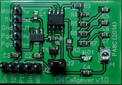

Zoals eerder vermeld betreft het hier een bouwpakket wat samengesteld is uit een professionele print en alle SMD/SMT onderdelen.
Een gebouwd en werkend exemplaar
Het printplaatje zoals hierboven afgebeeld beslaat 26x38mm en kan eenvoudig worden ingebouwd in een tafelmicrofoon of de zendontvanger. Het schakelingetje kan worden gevoed met 8-30Volt DC en trekt maximaal 10mA. Het wordt eenvoudig parallel aan de microfoon en PTT ingang aangesloten.

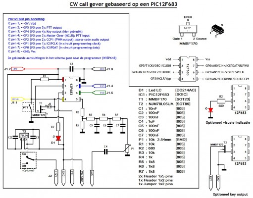

Schema eenvoudige callgever
De PIC processor zal worden geprogrammeerd met de door u opgegeven gegevens en kan achteraf worden geprogrammeerd met iets anders indien u dat wenst want er is daarvoor een ICSP programmeerheader op de print. (het IC hoeft dus NIET te worden verwijderd!)
