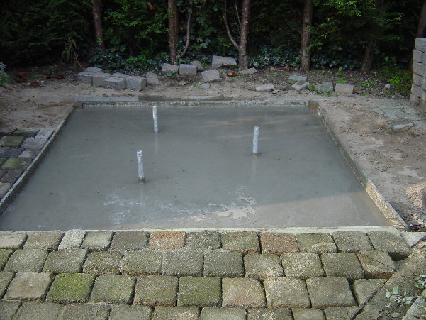

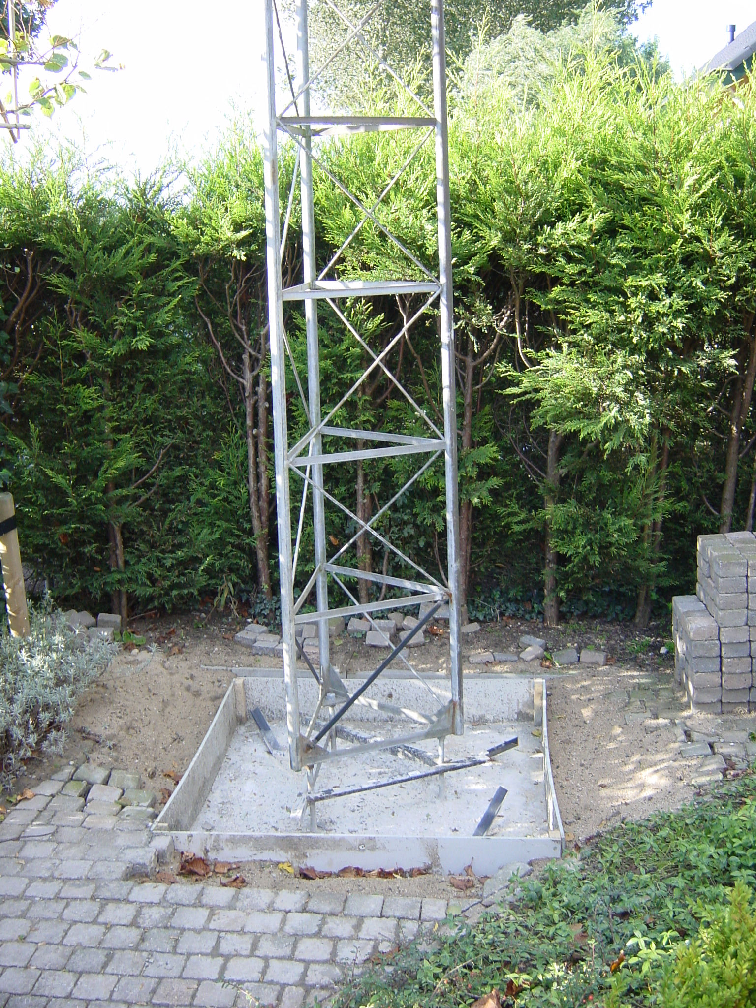

Voor die amateurs die er behoefte aan hebben om mijn antennemast project te volgen zet ik de foto's hierbij online op de site.

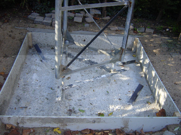

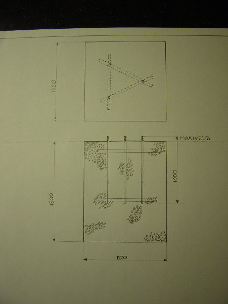

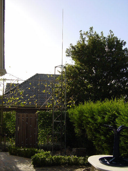

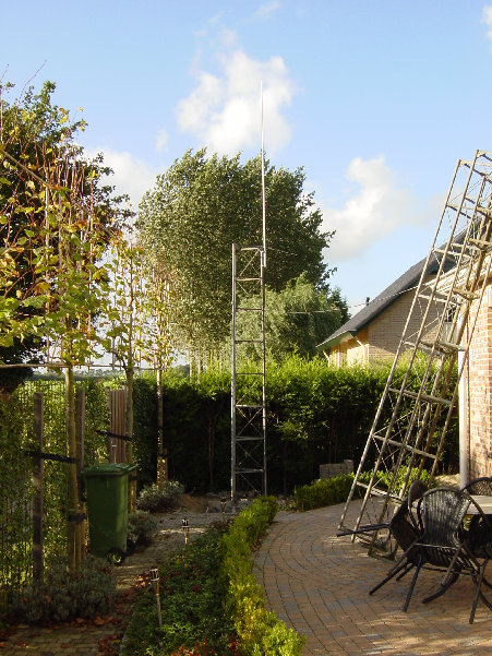

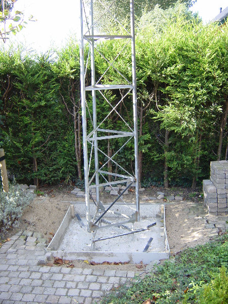

De bouw is aangevangen eind 2007 met het ontgraven van de grond voor de fundatie die ik samen met PB0MS (Marcel) toen heb gestort.
Daarna heeft het beton ongeveer één maand onbelast uitgehard waarna er het 1e mastdeel op is geplaatst.

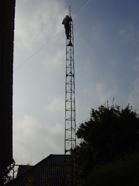

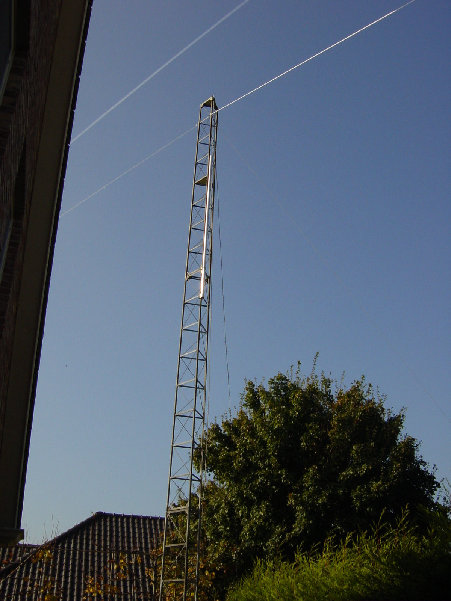

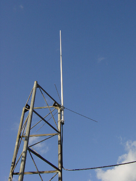

Die situatie heeft zo gedurende de winter en het voorjaar van 2008 zo gestaan waarna het 2e deel erop is geplaatst met daarop de 50mm rotorpijp met een Diamond X300 rondstraler voor 2meter en 70cm.

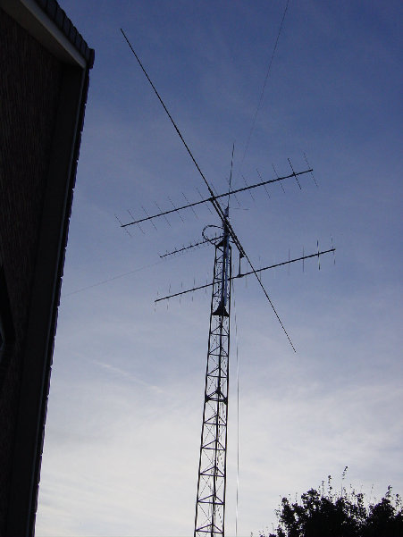

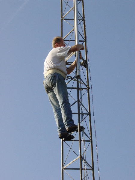

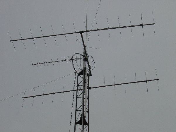

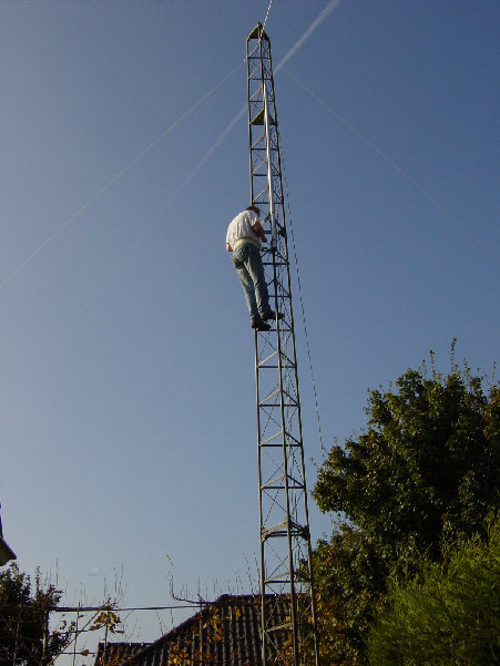

In september is het derde mastdeel erop geplaatst en is de rotor, de yagi's voor 2m en 70cm en de rondstraler in de mast geplaatst door PD2JAM en mijzelf.

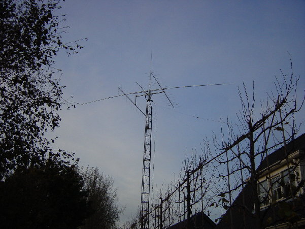

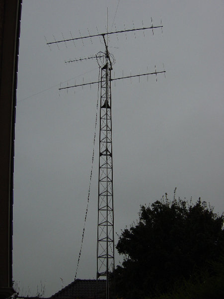

Als laatste is op 22 oktober 2008 de rotary dipool voor 40meter erbij geplaatst waarmee het project nu aardig compleet is.
Ik kwam er toen ook achter dat er een borgboutje uit de Diamond X300 rondstraler verdwenen was, wat maar aangeeft dat door resonantie op die hoogte door de wind de nodige trillingen veroorzaakt.
Een puntje van aandacht misschien?
De eerste proeven met verbindingen op 2meter en 70cm zijn bijzonder geslaagd.
Tot op heden is er rechtstreeks gewerkt op 2meter USB horizontaal met stations in Limburg, Brabant, Gelderland enz. met signalen van 58 tot 59.
Vooralsnog geen slecht resultaat.
Door een foutje staat de 40meter dipool nu op 7.200MHz (SWR 1:3,4) en moet dus nog een keer naar beneden om wat te verlengen.
Zo zie je maar dat ook ik af en toe een foutje maak.
Bedankt voor de belangstelling.

Om op de constructie terug te komen. Hoeveel beton, wapening en afmetingen?

Hallo,pc1l schreef:Erg interessant, ik ben zelf wat a.h. orienteren ( zoek praktische tips met name ook voor het construeren ) voor een mast. Op welke hoogte bevindt zich nu de top van de mast boven het montagevlak, als ik vragen mag ?
Het geheel is vrijstaand, niet getuid en bestaat uit 3 mastdelen constructiemast van elk 4meter lengte.
De top van de mast (rotorpijp) zit 1,4meter boven de antennemast en word ondersteund door een steunlager (Yeasu GS50) die ik op een 5mm aluminium driehoekige plaat heb gemonteerd.
Effectief is de rotorpijp 3meter lang.
Een rekensommetje leert je dan dat de pijp 1,6meter in de mast steekt waar de rotor staat.
Er zit een betonnen fundatie onder de mast die ongeveer 5000Kg weegt, genoeg tegengewicht dacht ik zo.
Ik zou je aanraden om een goede antennemast te gebruiken met zo min mogelijk beschadigingen.
Het komt veelvuldig voor dat een mastdeel bij het op of afbouwen ergens tegenaan geklapt is waardoor er één of meerdere diagonale of horizontale delen zijn beschadigd.
Dit verzwakt de starheid van de constuctie aanzienlijk en dient te worden hersteld door dat deel eruit te slijpen en een nieuw onbeschadigd deel er in te (laten) lassen.
Het is maar even een waarschuwing! Ik heb namelijk een keertje een mast bekeken in Vucht waar er inderdaad dit soort beschadigingen in zaten en die heb ik lekker laten liggen.
Oh ja, de mast is met opzet NIET geaard. De reden daarvoor is dat in de woning alle stopcontacten voorzien zijn van randaarde via een aardlekschakelaar.
Als ik de mast dus zou aarden krijg ik potentiaal verschillen tussen de mastaarde en de randaarde waardoor de aardlekschakelaar telkenmale aan zou spreken en ik weer zonder spanning in de shack zit.
Ik hoop dat je hier wat aan hebt.

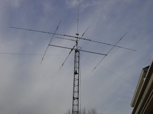

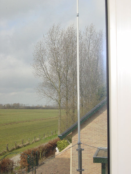

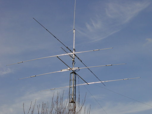

Zoals een goed radiozendamateur betaamt dient de mast over een zekere tijdspanne te groeien.
Zo ook in mijn geval en zie de foto voor de veranderingen.
Nu wat meer HF en wat minder VHF, die verstoren de HF beam en moet ik nog een oplossing voor vinden.
73, Stan/PD0LUR
